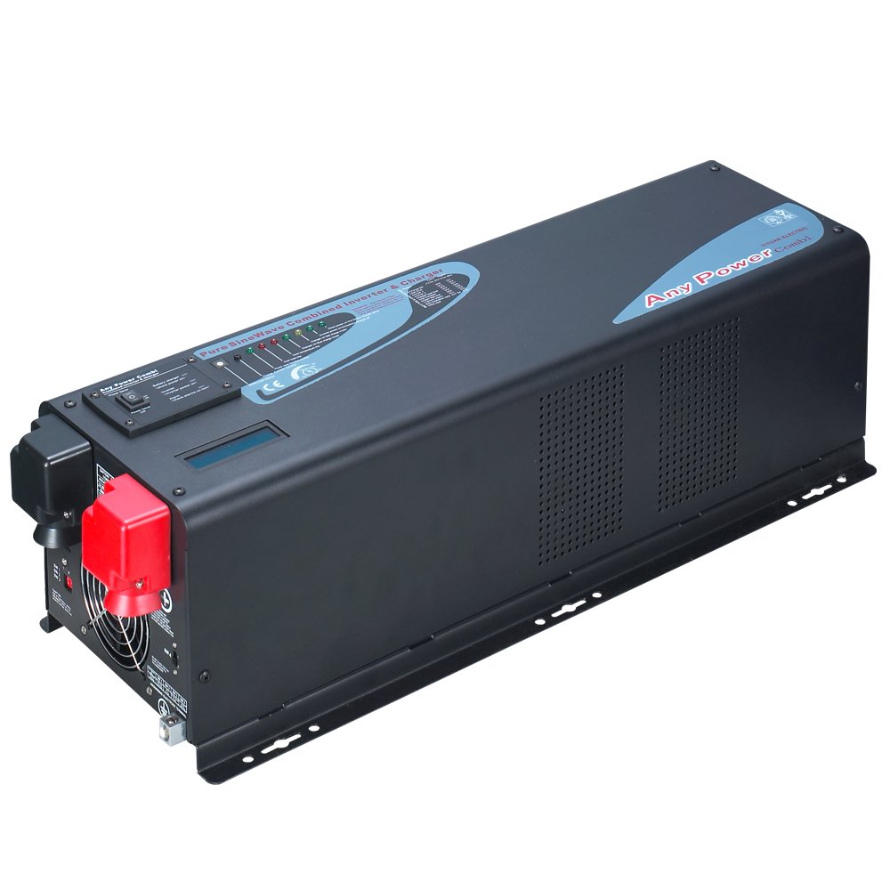

To urządzenie Any Power zamontowane na sklejce 3/4". Dołączone są również bocznik, bezpiecznik, przełącznik, regulator napięcia (dla MaxxFana) i listwy zaciskowe dla obciążeń AC i DC.
Oto lepszy widok na zakończenia na górze. Przewód 10 Gauge zapewnia połączenie między urządzeniem Any Power a tymi listwami. Tuleje zostały zaciśnięte na końcach w zaciskach śrubowych na listwie Any Power, a widelce zostały użyte na listwach zaciskowych. Zwróć uwagę na nacięcie wycięte w drewnie po lewej stronie listwy AC. Będzie ono przenosić ogrzane powietrze z urządzenia Any Power do kanału za lodówką, a następnie do sufitu przez naturalny ciąg między wentylem pod podłogą a wentylatorem/wentylem w dachu.
(Uważne oko może zauważyć, że Hot i Neutral są w niewłaściwych zaciskach na wyjściu AC Any Power. Teraz poprawione.)

Okazało się, że jest to bardzo solidny i bardzo kompaktowy zespół, biorąc pod uwagę rozmiar zestawu Any Power, który łączy zasilanie z brzegu, akumulatory i energię słoneczną w jednym urządzeniu. Posiada kontroler MPPT z 3-stopniową ładowarką, wyjście AC 2000 W (6000 Peak) Pure Sine Wave i wyjście DC. Wyjścia są chronione przez wbudowane wyłączniki dla obciążeń AC i ładowania. Obciążenia DC przejdą przez panel bezpieczników.

Te diody LED znajdują się na urządzeniu Any Power. Różne przełączniki służą również do ustawiania typu baterii i włączania trybu wykrywania AC.

Te diody LED znajdują się w urządzeniu Any Power. Różne przełączniki służą również do ustawiania typu akumulatora i włączania trybu wykrywania prądu zmiennego.
