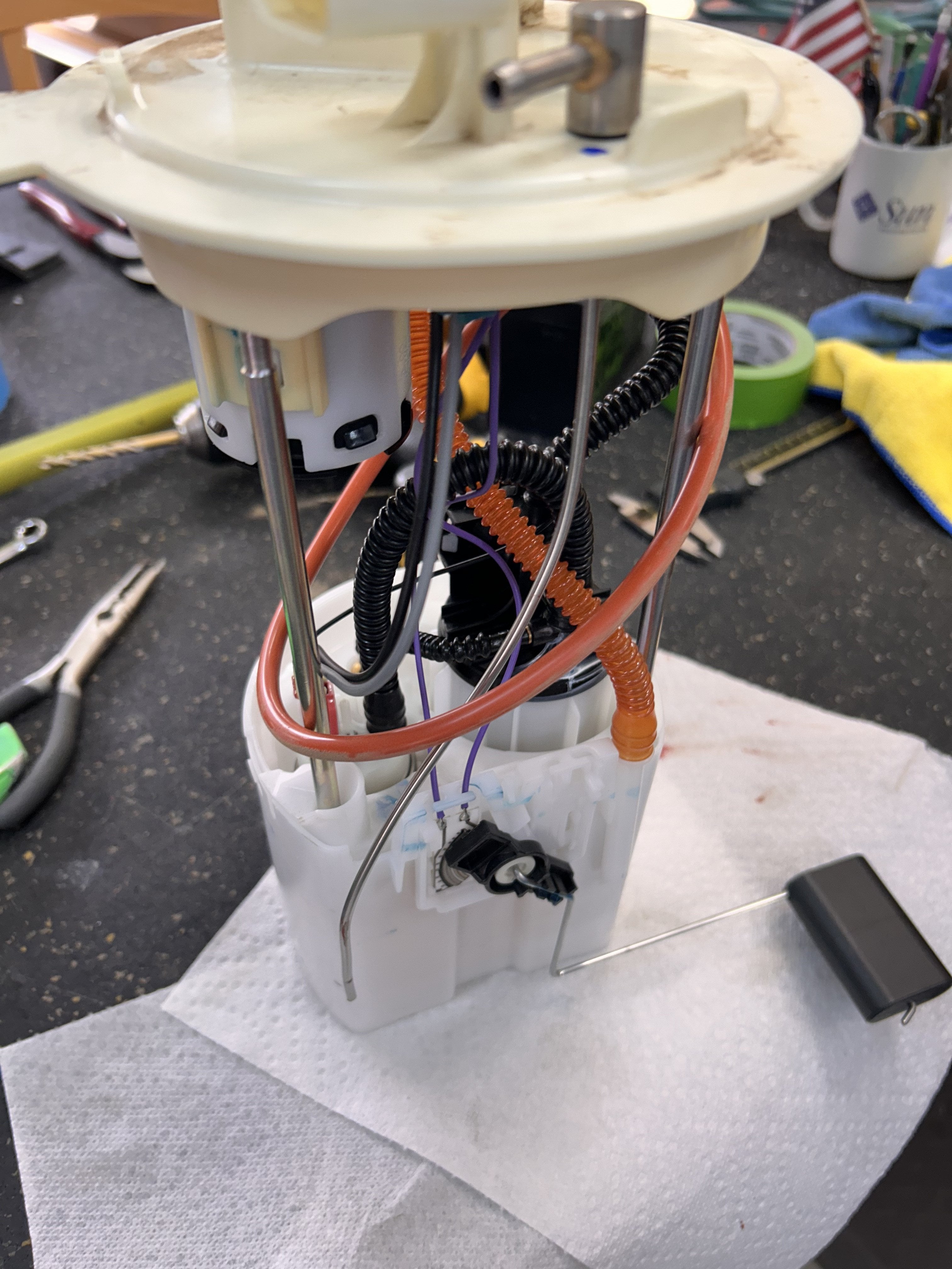

Instalei meu aquecedor ontem. Demorou cerca de 8 horas do início ao fim, meu filho ajudou por cerca de 3 delas. Deixamos cair o tanque de combustível e removemos o conjunto da bomba/remetente de combustível. (Não gaste dinheiro com uma ferramenta especial para remover o anel, é fácil de fazer com um martelo macio e algum tipo de punção... trabalhe ao redor do anel, ele sai facilmente.) Tinha planos de fazer o cateter através da porta auxiliar, mas decidi fazer um furo e usar o tubo/encaixe de captação fornecido. Muito menos passos. Esta parte da instalação foi muito fácil. A pior parte foi tentar descobrir como colocar e tirar os encaixes, pois as presilhas eram um pouco difíceis de abrir. Deveria ter sido simples, mas é um lugar estranho para trabalhar, especialmente quando você não é tão flexível com a idade. O tanque foi fácil de manobrar com 2 pessoas, eu estava quase vazio.
Decidi não instalar sob o banco do passageiro e fui para o lado do motorista, cerca de 1,20 m atrás do banco. Alguns lugares realmente bons por baixo para furar, além disso, o roteamento da entrada, exaustão e linha de combustível é simples lá. Terei o aquecedor dentro de um banco. Então, furei furos de 2x2,5" e conectei-os com um corte de serra tico-tico. Forrei o furo com kilmat (pode ter que melhorar isso??). Montei a bomba usando um furo existente que consegui rosquear para 5/16". Encaminhei o escapamento por um furo existente e usei um tubo de exaustão através do casco. Exigiu mais furos na van :oops:, mas neste ponto, o que são mais alguns furos na van! Parece incrível e não se preocupe em rasgar o cano quando montado sob o estribo. Roubei essa ideia do youtube.
Tentei executá-lo na noite passada e ele apresentou um erro com o código 8, um erro do motor do ventilador. Enviei uma mensagem para eles mais tarde e recebi uma resposta esta manhã de que o ventilador provavelmente não consegue girar, aparentemente o ventilador às vezes é empurrado no eixo durante o transporte e trava contra a carcaça do motor. Esse foi realmente o problema. Eles forneceram um vídeo sobre como consertá-lo e eu consegui consertá-lo. Liguei o aquecedor e agora está funcionando!!
A instalação foi muito fácil, apesar das instruções quase inexistentes.
O controlador não é muito amigável. Ainda não entendi completamente. O Bluetooth parece que será muito bom....inicialização programada, atualização automática de elevação, etc.

Instalei meu aquecedor ontem. Demorou cerca de 8 horas do início ao fim, meu filho ajudou em cerca de 3 delas. Deixamos cair o tanque de combustível e removemos o conjunto da bomba/remetente de combustível. (Não gaste dinheiro com uma ferramenta especial para remover o anel, é fácil de fazer com um martelo macio e algum tipo de punção... trabalhe ao redor do anel, ele sai facilmente.) Tinha planos de fazer o cateter através da porta auxiliar, mas decidi fazer um furo e usar o tubo/encaixe de captação fornecido. Muito menos passos. Esta parte da instalação foi bem fácil. A pior parte foi tentar descobrir como colocar e tirar os encaixes, pois as presilhas eram um pouco difíceis de abrir. Deveria ter sido simples, mas é um lugar estranho para trabalhar, especialmente quando você não é tão flexível com a idade. O tanque foi fácil de manobrar com 2 pessoas, eu o tinha quase vazio.
Decidi não instalar sob o banco do passageiro e fui para o lado do motorista, cerca de 4 pés atrás do banco. Alguns lugares muito bons por baixo para furar, além do roteamento da linha de combustível, exaustão e admissão é simples lá. Terei o aquecedor dentro de um banco. Então, furei 2x2,5" furos e conectei-os com um corte de serra tico-tico. Forrei o buraco com kilmat (pode ter que melhorar isso??). Montei a bomba usando um furo existente que consegui rosquear para 5/16. Encaminhei o escapamento por um furo existente e usei um tubo de escapamento através do casco. Exigiu mais furos na van :oops:, mas neste ponto, o que são mais alguns furos na van! Parece incrível, e sem preocupações em rasgar o cano quando montado sob o estribo. Roubei essa ideia do youtube.
Tentei executá-lo ontem à noite, e ele apresentou um erro com o código 8, um erro do motor do ventilador. Enviei uma mensagem para eles mais tarde e recebi uma resposta esta manhã de que o ventilador provavelmente não consegue girar, aparentemente o ventilador às vezes é empurrado no eixo durante o transporte e trava contra a carcaça do motor. Esse foi realmente o problema. Eles forneceram um vídeo sobre como consertá-lo e eu consegui consertá-lo. Liguei o aquecedor e agora está funcionando!!
A instalação foi bem fácil, apesar das instruções quase inexistentes.
O controlador não é muito amigável. Ainda não entendi completamente. O Bluetooth parece que será muito bom.... inicialização programada, atualização automática de elevação, etc.
Você precisou levantar a van para tirar o tanque?
Além disso, como você determinou o comprimento apropriado para o tubo de pé? Eu li que a unidade remetente tem uma mola, então depois de comprimi-la pode ser muito longa
#28 ·
Eu também tenho um Trail - a carrinha foi encostada na minha entrada com a frente da carrinha em rampas com macacos a proteger-me. Isso e o ligeiro ângulo da entrada facilitaram muito o acesso ao hardware do tanque.
Com toda a unidade de envio fora do tanque, você tem uma maneira fácil de estimar quanto tempo fazer o tubo vertical. Apenas certifique-se de pressionar para baixo na parte superior da unidade de envio com firmeza para engatar essa ação de mola quando ainda estiver no banco, para que você saiba a localização final real da parte inferior do tubo vertical.
Eu fui um pouco para o lado longo - não queria ter problemas se estivesse estacionado em uma inclinação e o tanque estivesse apenas 1/4 cheio com a maior parte do gás na parte traseira/frente do tanque, por exemplo. Além disso, eu vi quanto gás ainda estava no tanque, mesmo quando a van dizia "0 milhas".
Eu apontei meu cano de escape para baixo em um ângulo de cerca de 45 graus - espreita logo abaixo do estribo. Pensei que a prancha ficaria quente naquele ponto, mas não fica nem um pouco; pode tocá-la sem problemas com os dedos - nem mesmo morna. Eu não vi a necessidade de colocar outro buraco na lateral da van e arriscar um ponto baixo para condensação na linha de escape, onde você precisa perfurar um orifício de respiro então. Também me dá a opção agora de adicionar um silenciador facilmente.
NDTransitTrail não deve estar instalando nenhum tanque sob o lado do motorista porque esse local é perfeito para um, mas provavelmente seria bloqueado pelas mangueiras do forno agora, eu acho.
#30 ·
Eu também tenho um Trail - a carrinha foi encostada na minha entrada com a frente da carrinha em rampas com macacos protegendo-me. Isso e o ligeiro ângulo da entrada facilitaram o acesso ao hardware do tanque.
Com toda a unidade de envio fora do tanque, você tem uma maneira fácil de estimar quanto tempo fazer o tubo vertical. Apenas certifique-se de pressionar para baixo na parte superior da unidade de envio com bastante firmeza para engatar essa ação de mola quando ainda estiver no banco, para que você saiba a localização final real da parte inferior do tubo vertical.
Eu apontei meu cano de escape para baixo em um ângulo de cerca de 45 graus - aparece logo abaixo do estribo. Pensei que a prancha ficaria quente naquele ponto, mas não fica nem um pouco; pode tocá-la sem problemas com os dedos - nem quente. Eu não vi a necessidade de colocar outro buraco na lateral da van e arriscar um ponto baixo para condensação na linha de escape, onde você precisa fazer um furo de drenagem. Também me dá a opção de adicionar um silenciador facilmente.
NDTransitTrail não deve estar instalando nenhum tanque sob o lado do motorista porque esse local é perfeito para um, mas provavelmente seria bloqueado pelas mangueiras da fornalha, eu acho.
Está bem perto de 10" da flange para a parte inferior do tanque. Então essa é a altura comprimida. Meu tubo é cortado a 1,5" da parte inferior do tanque.
Dirigi meu carro em rampas com as rodas dianteiras. A entrada tem uma queda, então eu tinha muito espaço para soltar o tanque.
Sem planos para tanques sob montagem, fazendo mais uma construção minimalista.
