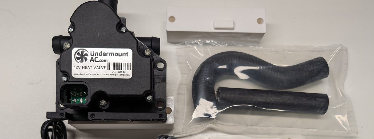

Et UndermountAC en a une automatisée :

En ce qui concerne la réutilisation du corps de chauffe sous le plancher avec Rixen : La vanne 4 voies ou une pompe supplémentaire est mon plan pour le contourner lorsque je ne veux que de l'eau chaude. L'espace est réduit au minimum, donc moins il y a de duplication d'efforts, mieux c'est.
Voici ce qu'Undermount propose.
